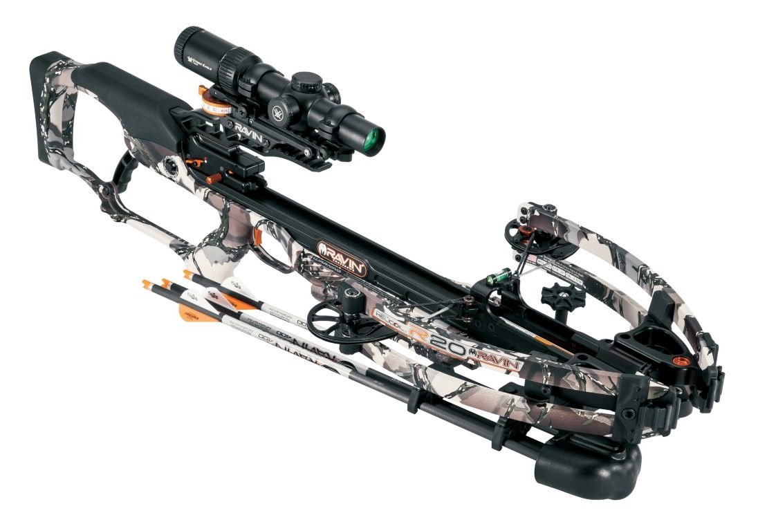

La Ravin R20 Sniper è molto diversa da qualsiasi altra balestra in commercio.
Le diverse tecnologie che arricchiscono questo strumento ne garantiscono l’incredibile precisione, dotata di una linea simile ad un fucile.
I flettenti molto compatti raggiungono quando caricati la larghezza asse asse di soli 6″.
La praticità di una balestra così compatta unita alla grande potenza e alla velocità di uscita del dardo, oltre alla precisione, ne fanno una delle migliori balestre disponibili oggi (2018) sul mercato.
Le principali caratteristiche di questa balestra sono:
1) TECNOLOGIA HELICOIL™
Il motore delle balestre Ravin. Questa tecnologia presenta diversi vantaggi che concorrono a farne la balestra più precisa. I cavi sono avvolti sopra e sotto le camme con movimento elicoidale in modo da bilanciare perfettamente le stesse. In questo modo le camme possono ruotare di ben 340° pur rimanendo perfettamente allineate durante il caricamento e il tiro. Questo porta inoltre ad avere un archetto molto compatto e grande precisione.
2) FRICTIONLESS™ FLIGHT SYSTEM
La tecnologia brevettata fa si che dardo e corda corrano paralleli alla scina senza appoggiarsi su di essa. Questo non solo aumenta la durata di cavi e corde, ma migliora la precisione.
3) TRAC-TRIGGER™ FIRING SYSTEM
Grilletto integrato brevettato, che scivola in avanti lungo la scina per agganciarsi alla corda precisamente al centro. In questo modo la corsa del dardo è perfettamente bilanciata.
4) VERSA-DRAW™ COCKING SYSTEM
Una delle caratteristiche più interessanti della tecnologia Helicoil è il sistema di caricamento Versa-Draw. Questo sistema ultra compatto integrato nel calcio lavora in concerto con il sistema di scatto Trac-Trigger. Con uno sforzo pari a sole 10 libbre sulla manovella di caricamento, si può caricare e scaricare facilmente la balestra. La manovella è ambidestra e può essere montata su entrambi i lati del calcio.
Anno di Produzione: 2018
Peso: 7.2 lbs
Power Stroke: 12.5″
Peso dardi di fabbrica: 400 gr
Tipo di cocca: —
Lunghezza dei dardi: –“
Velocità di uscita dei dardi: 430 fps
Lunghezza: 34.5″
Larghezza Carica: 8″
Larghezza Scarica: 10,5″
Larghezza Asse/Asse: 6″
Potenza di Carico: 270 lbs (12 lbs con manovella)
Energia: 164 ft. lbs
