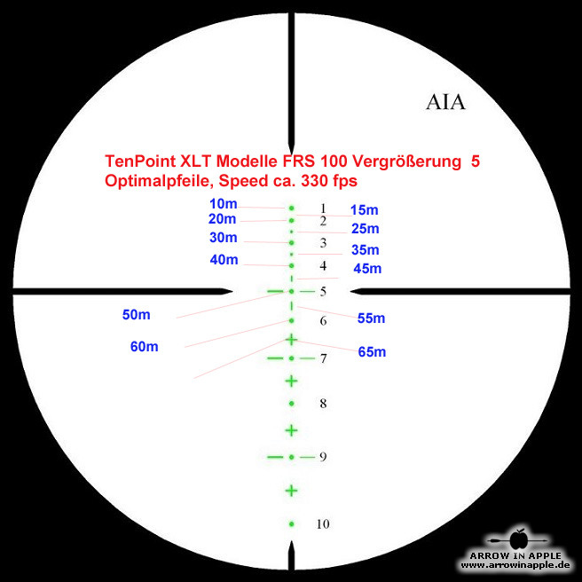

1) questo sistema si può usare anche per distanze ben superiori, basta solo cambiare le regolazioni dei click.  Io ho regolato tutto per tirare fino a 70 metri perché è lo spazio massimo di cui posso disporre nel mio campo privato.  Con regolazioni diverse in altro campo, questo sistema  l’ho testato con successo fino a 90 metri.  Comunque sul sito di arrow in apple potete vedere come alcune ottiche multi-pin offrano la possibilità di avere riferimenti fino ad oltre i 120 metri :

2) Queste regolazioni sono corrette per la mia balestra da 305 fps, con la mia ottica 3-9×40 e i miei dardi firebolt. Per le altre balestre, con altri dardi e altre otttiche, le regolazioni e i riferimenti saranno proporzionalmente diversi, quindi i miei valori serviranno solo per farsi un’idea e regolarsi una volta assimilato il concetto.
3) I riferimenti non sono sempre precisi sul reticolo e sui dot ma una volta memorizzati mentalmente i punti d’impatto sono molto semplici ed immediati da individuare. Per questo può tornare utile anche il reticolo half-mil-dot e tutti gli altri reticoli multi-pin e balistici con più punti di riferimento possibili. Ovviamente, aumentando o diminuendo gli ingrandimenti è possibile alzare o abbassare il punto di impatto e quindi posizionare in modo preciso sui dot il punto preciso d’impatto, ma questo sistema è incentrato sulla velocità e immediatezza di tiro quindi io metterò i riferimenti ad ingrandimenti fissi 3x o 9x, poi voi fate come vi trovate meglio. Di base tiro in due modi principali e per entrambi uso le stesse regolazioni, ovvero non storretto mai,  ma cambio solo gli ingrandimenti  una volta sola all’inizio della sessione di tiro.
