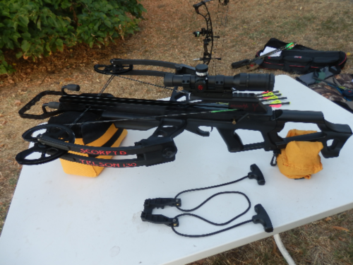

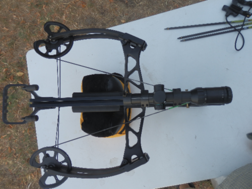

La Telson è una balestra base della Scorpyd , produttore di fascia alta del mercato americano . Come tutte le balestre Scorpyd utilizza la tecnologia Reverse Draw (carica rovesciata) di cui possiede il brevetto.
Questa tecnologia , grazie ad un power stroke molto lungo , garantisce una velocità ed una energia cinetica raggiungibile dalle balestre tradizionali solo con potenze molto più elevate . Una potenza ridotta implica minore usura del serving e delle parti meccaniche, maggiore silenziosità (tra le migliori sul mercato) e facilità di caricamento (anche da seduto) La qualità costruttiva è molto buona, ed è completa di anti-dry fire dispositivo che impedisce il rilascio del grilletto se non c’è la freccia o non è incoccata bene impedendo il danneggiamento dei flettenti. E’ dotata anche di calcio pieghevole (comodo nel caricamento e nelle situazioni di spazio ridotto), che viene tenuto in posizione da un magnete.
Balestra molto precisa, adatta al tiro in appoggio fino ai 90 metri ed oltre (se il mirino lo consente). Il grilletto, decisamente buono, è regolato sulle 2.5 lbs circa. Lubrificazione non richiesta , salvo che sulla scina. Il serving è ancora in condizioni decente dopo più di 2000 tiri.
Tra gli aspetti negativi oltre al prezzo non trascurabile, c’è il peso di circa 5 kg (escluso il mirino) e un certo ingombro, cosa che sconsiglia decisamente il tiro a braccio.

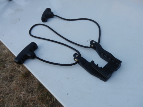

La balestra è fornita con il carichino dedicato, che assicura il perfetto centraggio della corda e con i tip tamers che sono quegli smorzatori di gomma visibili all’estremità dell’arco vicino alla carrucola.
